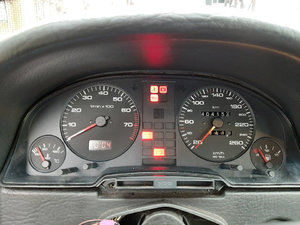

    Добрый день, уважаемые форумчане. Всех с прошедшим НГ и наступающим рождеством. Дня три назад появилась проблема. Когда машина проезжает крупные неровности и кренится на правый бок начинает мигать чек. Как только машина выравнивается чек перестаёт мигать. Помогите куда копать, с чем может быть связанно появление индикации чек???

    Пока поездить по ухабам не довелось с момента написания поста но мигает лампочка верхняя с права с восклицательным знаком. (изображение не моё но аналогичное). Ребят прошу прощения прочитал расшифровку (думал,что восклицательный знак это ЧЕК) пишут, что проблемы с тормозами, низкий уровень тормозной жидкости. Посмотрел и правда уровень почти на нижней отметке, наверное на ухабах изменялся и начинала мигать лампочка.Теперь надо понять куда она девается, всегда держалась в уровне???

    Тоже на это ставлю. Встречалось.
    по мере износа тормозных колодок поршни в тормозных суппортах (цилиндрах) выдвигаются дальше, объём увеличивается и жидкость уходит из бачка.

    Тормозуха таки. Хм, по сравнению с лампой уровня/перегрева ОЖ это редкость. )))
    Потому я на ОЖ и поставил. )))
    Ну как, куда. Да куда хочешь - хотя бы и на улицу из любого колёсного суппорта/цилиндра.
    Далее - от старости начинает бежать колдун, а про шланги и места их затяжек и говорить как-то неудобно.
    Ну и причина, озвученная Блэком, сюда же...
    Заедь к спецам. С тормозами шутить не стОит.
