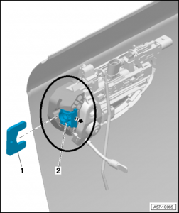

    вот что тебе надо купить только на конце должна быть буква Е
    а вот почему нельзя починить кнопку она герметична

    Спасибо!!! Теперь все понятно кнопка фактически отдельно от ручки, поверхность кнопки и есть размер микрика, поэтому вскрыть его не получиться.
