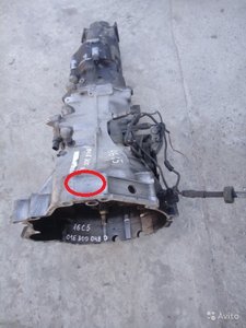

    У вашей коробки есть буквенное обозначение, набито на верхней части колокола 99_1.jpg

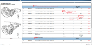

    По этим буквам определяем под какой задний редуктор она подходит и сразу видим аналог коробка Безымянный.png
    Аналог коробка может отличатся размерами фланцев под гранаты приводов, но вы спокойно можете поставить от старой коробки на новую.
    А если не секрет что с родной коробкой приключилось?
    Извиняюсь на скриншоте не число редуктора и дифференциала в коробке.
