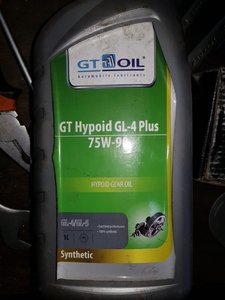

    Ну чисто теоретически (после обчитывания инета) можно сделать вывод - GL-4 Содержит меньше серы чем в GL-5 а GL-4/5 серы посерединке, но присадок её нейтрализующих больше чем и GL4 и GL5. Короче не рыба не мясо. Заказал себе лукойл полусиньку GL4 для тест драйва хватит а там погляжу.
    Нашёл бальзянку масло которое залито в моей слрманой коробке (менял тыщ 30 назад) и что - то насторожило, не могло ли оно стать причиной гибили коробаса?

    Нафига тебе масло для тест драйва? Купленная коробка без масла была что ли?

    Совершенно верно, без масла. Машина перевёртыш, масло слили и так коробас в гараже пролежал почти год.

    Выше выкладывал фотку масла забитого в старую коробку, прошло где-то 30 000, слил оно чистое, может его залить?
