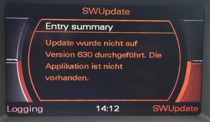

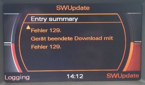

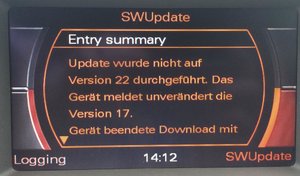

    Недавно сделал обновление с версии 5500 на 5570, обновились все блоки, кроме радио. Оно просто напросто исчезло - дисплей выдаёт: "Радио отсутствует"!
    Во время обновления выбило ошибку TUN/TUN/Bolo Error 129 von Gerät!!!
    После долгих мучений, я так и не добился положительного результата.
    Пробовал, неоднократно, прогонять диск с версией 5570 - без результата...

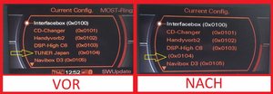

    Пробовал через инженерное меню („SWDL manuell“,„SWDL ignore Region“) - Applikation грузит, но выдаёт в итоге снова ту же самую ошибку. Bootloader и вовсе не прогружает. (Bootloader не тот, которого все боятся - кто разбирается, тот поймёт)
    Ещё выяснилось, что сам радиоблок (k-box) японский (все остальные - европейские: нави, bluetooth, ...) - неужели он не принимает европейское обновление?
    Также я прикрепил пару фоток, может чем помогут!
    (VOR=до, NACH=после)
    Вообщем, надеюсь, проблема моя ясна...
    Помогите кто чем может!!!

    Привет тебе надо найти прошивку под блок радио для Японии и постепенно перевести на Европу если это возможно
