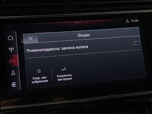

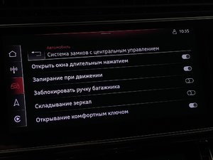

    Кому не лень, отпишитесь плиз, работает ли у вас функционал добавления в избранное или ярлык любого пункта в разделе "Центральный замок" (см фото)?
    Что-бы добавить любую настройку в избранное или создать для него ярлык, надо нажать и удерживать ~2сек пальцем на нужной настройке. Появится вот такое вот меню. Это на всякий, вдруг кто не читает инструкции )).
    Вопрос собственно в чем. У меня не работает это в данном разделе "Центральный замок" и я не могу такую полезную настройку, как отключение открывания кейлесом, добавить в избранное или ярлык на нижний экран. Во всех других разделах(или почти всех), я могу добавлять настройки в избранное. Проблем только с центральным замком.

    Подтверждаю, что у меня тоже строки меню ЦЗ не добавляются в избранное или ярлыки.

    Судя по всему ни у кого строки ЦЗ не добавляются в избранное или ярлыки на MIB-3
    Я в салоне в новых авто тоже позаглядывал.
    И это явно баг, ибо по любой логике это должно работать и работает на более старых MIB-2.
    Диллеру уже говорил, буду скидывать фото/видео, будем пытаться немцам передавать.
    Ну и в общем нужны массовые жалобы, тольк тогда будут ТИПсы или как там его, короче исправления.

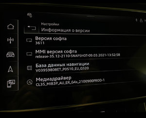

    81B202A6-7048-424B-B319-FB90FE058FE5.jpeg Вот мои версии, в сентябре с конвейера.

    Естественно, что у меня все много старее :(.
    Версия софта 3393
    MMI 33.11.2
    Media CL33
    Фактически у меня первые дни выпуска 2021MY c MIB3
    Судя по имени версии, они каждый день текущую сборку испекают.
    Только обновлять ранее испеченое не собираются. Полгода назад при первых жалобах дилер говорил, что только с железом меняют. Типа если не поможет, то будут запрашивать голову на замену.
