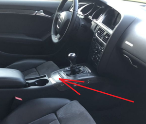

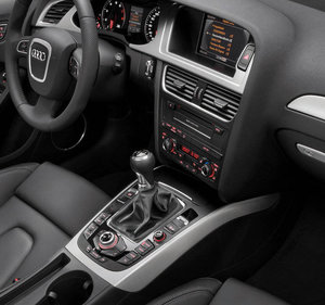

    Здравствуйте! Есть 2 авто:
    A4 B8 MT 2009 с MMI с блоком кнопок под КПП и соответственно супер удобной шайбой, БЕЗ кнопки СТАРТ/СТОП. Штатная аудиосистема
    S5 MT 2009 без шайбы, но с кнопкой старт стоп, аудиосистема B&O
    Вопсрос к знатокам: Насколько сложно это всё поменять местами, и возможно ли обойтись лишь переменой мест самих панелек с кнопочками и шайбой, не придётся ли менять что то ещё?
    Не вылезут ли ошибки на S5 после того, как она "Увидит" что кнопка СТАРТ/Стоп вдруг исчезла?

    Менять между собой:
    Гейты
    Головные устройства
    Экраны
    Накладки на экраны
    Панели АКПП
    Усилитель из одной машины в другую.
    Блок радио из одной машины в другую.
    Тянуть заново проводку в обеих машинах (куча разъемов, пинов и т.д.)
    Тянуть оптику.
    Тянуть антенный кабель для радио.
    Всё это прописывать в каждую машину.
    Как-то так.

    понял, жуткий геморрой, проще другую машину найти.
    Имею a4 с этой пресловутой шайбой, и не понимаю как так, что на большинстве авто, в том числе казалось бы дорогих S5, нет этой опции с шайбой
    это же супер удобно...
