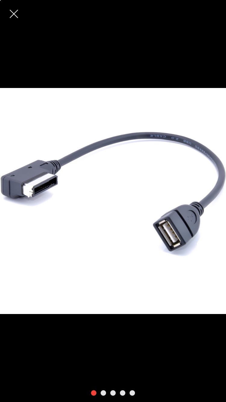

    Форумчане подскажите. В наличии MMI 3G High +Блютус+Телефон. Софт весь обновлён нави тоже. Вопрос: 1 можно ли через Блютус слушать музыку? В настройках ни чего не нашёл типо Блютус Аудио. Вопрос 2 что нужно до оснастить чтобы использовать AMI MMI/USB Audio Music Interface Adapter Kabel.
    Вот такой:[​IMG]
  2. maximp
    maximp фанат
    17 окт 2008
    2.117
    A8D4 3.0 BiTDI
    1) нет, только на системх 3G+
    2) ответный кабель к этому разьему.
    ну или просто юсб вывести ( не штатным кабелем) от головы мми и поставить сопротивление чтобы ошибок не было. отчеты есть.
