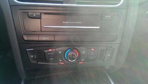

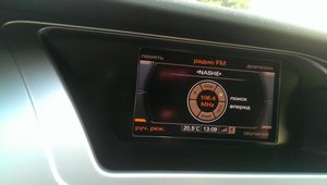

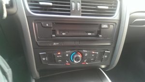

    А кто может помочь с моей магнитолой? Машина а4 2011 с новигацией, но вместо диска новигации ,dvd-привод ,никакой другой диск не читает.

  10. igor33
    igor33 Заблокирован
    19 июн 2010
    19.985
    А6/С6 3.0i Q 05
    Купи диск нави.
  11. ruslan74
    ruslan74 Новичок
    25 сен 2014
    7
    a4/B8 2.0d 2011
    Диск навигации у меня есть , но музыкальные и видео dvd диски магнитола не читает, почему?
  12. igor33
    igor33 Заблокирован
    19 июн 2010
    19.985
    А6/С6 3.0i Q 05
    Ничего не поделаешь.
