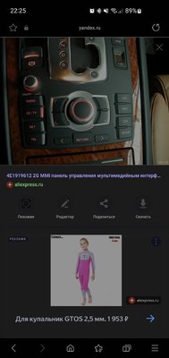

    Mmi такого плана подойдет комбинация?
  13. MadMax69
    MadMax69 Старожил
    31 янв 2014
    14.741
    Попробуй: кнопки телефон, шайбу и верхнюю правую от шайбы.

    Экран должен уехать, потом выехать обратно.
    Принудительная перезагрузка.
