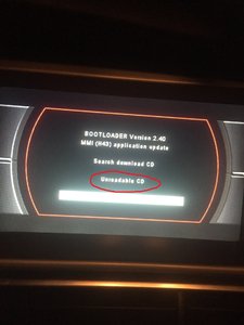

    Привет мужики
    нажал я эту несчастную кнопку случайно в инженерном меню (bootloader)
    Записывал через Hero диски на маленькой скорости и ни хера не читает диск
    в чем может быть проблема.
    Если есть решение в СПБ буду очень благодарен
    Обвел в кружок что за ошибка и выкидывает диск.

  2. ioann
    ioann Живу я здесь
    24 ноя 2009
    4.585
    Может дисковод уже не работает
  3. Yusel
    Yusel Новичок
    22 ноя 2018
    5
    Как это проверить ?? Не вкурсе
  4. ioann
    ioann Живу я здесь
    24 ноя 2009
    4.585
    Подменой на заведомо исправный
  5. Yusel
    Yusel Новичок
    22 ноя 2018
    5
    А шнурок покажет что он не исправен ??
  6. ioann
    ioann Живу я здесь
    24 ноя 2009
    4.585
    Это уж как вам удобнее

  12. Yusel
    Yusel Новичок
    22 ноя 2018
    5
    Да решил проблему
    поменял чейнжер и обновился
    но в итоге отъехал блок радио который в багажнике пишет что Радио отсутствует.
  13. Yusel
    Yusel Новичок
    22 ноя 2018
    5
    я приехал в евроавто в СПБ купил у них чейнжер за 11000, и прям у них на парковке перекинул его обновил все и занес обратно сказал не то и все деньги вернули.

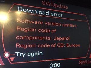

    Всем привет,подскажите пожалуйста не могу обновить мми вот такая ошибка... как поменять это код страны?
