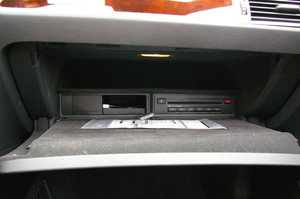

    Всем привет! ребят подскажите пожалуйста! хочу обновить свою mmi но смущает что у меня в бардочке ami и чейнджер( как на фото) ! или это и есть mmi только ас usb ? версия по swc6-hu 51.4.00731 машина а6с6 2.7 тд 2008 г до рейстаил !

    Nav блок DVD в багажнике на левой стороне?

    6030 вроде! короче шить как mmi 2g и не париться ? а блок ммi в крыле dvd navi и есть?

    Это только блок навигации. блок ммi(главный) за бардочкoм.
    страница 8(fig.28):
    http://www.ima-box.de/support/manuals/ima_box_lwl_audi_en.pdf
