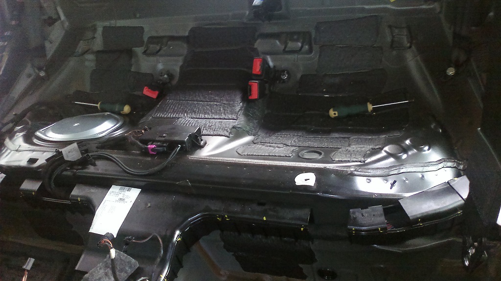

    Очень правильная мысль, есть там гетвей.
    Снимай сиденье и подергай за усы провода.
    Вот фото, я снял у себя когда шумоизоляцию делал, шлюз с такой фиолетовой фигней на переднем плане видишь?:
    PS ориентируйся по замкам ремней безопасности, что бы понять как я сделал фотографию, это вид спереди с водительского сиденья.

    Не был уверен по А6 С7, а вот в А7 расположение аналогичное.
    Поэтому не стал спорить с самоуверенным 72russ...

    Отвез машину к дилеру АЦ Север. Ничего конкретного они так и не сказали о причинах и т.п. Сказали что в рамках диагностики разобрали, вынули-вставили разъемы, и больше ошибок не возникало. На вопрос какие разъемы получил размытый ответ, из которого подчерпнул, что гэтевей в центре сидения отвечает больше за климат.
    Вкратце как-то так.
