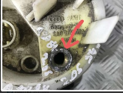

    Здравствуйте! Ауди 80 b4 двс абк. Начал появляться запах бензина в салоне,вскрыл лючек сзади сидений что бы добраться до бензонасоса и обнаружил течь из-под штуцера топливопровода.Заменил шайбы медные на штуцера,но проблема не ушла.Сочится в том месте где штуцер прикручивается к модулю,между пластмассовой и металлической частью.Как можно это устранить?

    Судя по отпечатку - шайбы были слишком широкие.
    Имеется в сиду ширина пояска шайб, а не их диаметр.
    Подбери такие, чтобы они не ложились на пластмассу. И отожги их перед установкой - медь станет мягче.

    Отжиг меди это нагрев до красна и резкое охлаждение в воде... на всякий случай :ded:

    Я бы зачистил посадочное место медной шайбы ..

    Кстати, можно просто облудить шайбы припоем и подровнять плоскости напильником.
    Либо поискать шайбы из мягкого алюминия.
    Судя по фото, крышка там менялась. Предхоз постарался, видимо. ))
    У меня сосед по гаражу тоже свернул это место, пытаясь открутить шланг - и провернул штуцер в крышке.
    Искал потом её по разборкам неделю...
