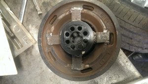

    И вот тут мы добрались до виновника торжества - демферный ролик навесного оборудования. Стоит он на коленвале и крепится на 8 болтов. Первый же выкрученный болт показался несколько странным. Странности было целых две: а) он был короче нового оригинального и б) был зачем-то спилен. :uhoh:
    Такой расклад не радовал и даже начал немного нервировать, т.к. по предыдущему опыту копания в машинах после криворуких сервисменов :moderator: было известно, что болты, даже в силумине, можно просто обламать. Обломанный болт, если он остался в блоке, фиг выковыряешь и частенько его там и оставляют. Где же обслуживалась эта машина? Сервисной книжки на руках нет, но по распечатки с диллера, где машина обслуживалась, последнее ТО пройдено на 110 т.км. (сейчас 115) и все остальные тоже по регламенту. Решили, что если новый болт не влезет - будем снимать морду полностью и смотреть что там произошло.
    Остальные болты были нормальные. Откручивались они очень легко, что опять-таки вызывало подозрения. Болты откручены, снимаем шкиф и вот тут нас ждет очень интересный вид. На фото ниже оборотная сторона ролика. Какой-то умник не придумал ничего лучше, как просто заварить его. Естественно, что сварка не выдержала моменты, возникающие на валу и лопнула. Ну и сам демпфер не работал в принципе.
    Позвонил предыдущему хозяину (благо нормальные отношения с ним) с вопросом откуда такое художество? Выяснилось, что демпфер этот уже дважды меняли и оба раза не у официалов, а где-то в Мурманске (сам товарищ оттуда). Демпфер не дешевый и, видимо жаба начала душить. Решили его "усовершенствовать".
    Причиной выхода из строя демфера являлась заклинившая муфта генератора, но севереные кулибины не смогли это определить ибо "читать не обучены". Обгонные муфты ставятся далеко не на все двигатели концерна, а преимущественно на высокомоментные двигатели. Видимо мастера не прочитали о двигателе, прежде чем что-то делать и решили, что так и надо. Так что рекомендую всем, проверить ремни, ролики и муфты. Они не вечны и могут доставить проблем, в случае поломки.

    Меня учили что это называется шкив коленвала :nod:
    Да просто все он развалился машина встала, вот и собрали как могли ибо запчасти не было.
    У меня он "крякнул" 7го мая вечером и 8го все магазины мне на выбор предлагали его от 10 разных производителей, но после праздников, если бы не нашел на разборе так же делал бы :hi:
    А почему болт то один короткий был?
    ЗЫ Кстати не видно что сварка развалилась.

    Ну кто как называет. В принципе да- шкиф колена, но по накладной - демпферный ролик коленвала. Не суть важно, мне кажется.
    Вся прелесть в том, что резина в норме. Приваренные лепестки, ради интереса, были сняты. Проверили - шкиф вполне рабочий был бы. Во всяком случае в сравнении с гарантированным трупом - точно живее.
    А фиг его знает. Новые болты встали в родное место как положено. Есть подозрение, что когда старый шкиф прикручивали сорвали на болте резьбу, т.к. не правильно поставили шкиф. Он ставится только в одном положении, хотя на глаз не видно, что дырки не симетричны.
    Правый лепесток в месте центральной сварки - видна трещена на фото. По факту - полностью оторвалось. Есть еще один оторванный - то ли верхний, то ли нижний, но на фото не видно.
    Стоит он конечно не дешево, но сварка - точно не правильно. Лучше взять неоригинал, чем так. Вопрос дисбаланса, я так понимаю, вообще никого не интересует?

    Ну тогда согласен, извращенцы :hot:
    Да интересуют нас вопросы дисбаланса, я же говорю я попал перед праздниками и запчастей в наличии не было, а ехать надо было, но все равно поставил как положено.

    Ну тогда все хорошо. Просто дисбаланс на колене (если запущенный случай) приводит к совсем плачевным результатам, таким как разбитые сальники, разбитые пастели, износ в целиндрах из-за неправильного положения поршней (последняя стадия). Я поражаюсь таким умельцам, честное слово.
    Т.е. как аварийный случай допускаю такой ремонт, что бы доехать до сервиса нормального. Но только как крайний случай.

    Компенсационную шайбу не забыли поставить ?
    Какой конторы шкив коленвала поставил ?

    Ставил оригинал 06E 105 251 E
    Не было такой. Не подскажешь номер и точно ли она ставится на мой двигатель (CAJA)? Если надо ставить - разбиру и поставлю заново.

    отличался исполнением от старого ?
    вроде не нужна, Этка не дает номер, нужно точно в Эльзе посмотреть, что там и как с бензинками.

    Визуально отличий нет. Балансировка только более ярко выражена была в виде отверстий. На старом не нашел их.
