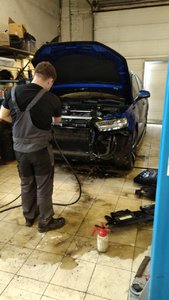

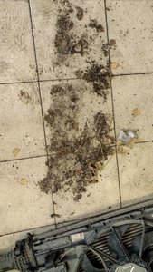

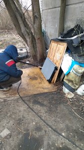

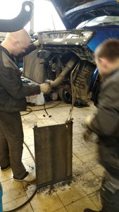

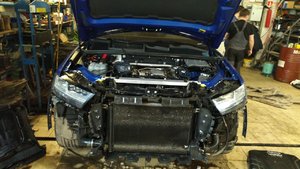

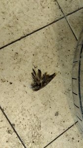

    Всем привет! Недавно стал обладателем Q7 и по привычке , решил сразу масло в коробке поменять да радиаторы помыть, т.к. пробег 110000 по моему мнению это обязывает. Дилер сообщил про не обслуживаемость коробки и поскольку работы не регламентные, а масло и поддон с фильтром стоит денег, запросил за это около 70000р,что как-то показалось кучеряво...Покопавшись на форуме,нашел ремкомплект от ZF для замены масла в коробке за 12000р (с НДС) ,что порадовало )Друг посоветовал сервис, где ему ауди делали за гуманный прайс, правда в шушарах , ну да бог с ним, доедем)) За мытье радиатора озвучили 3000р вместо 12000 у дилера , что меня воодушевило) Масло в зубы и вперед . Замена масла в коробке прошла достаточно быстро, слили старое. Оно конечно было не кристальным, но и не как в двигателе) В принципе норм, без стружек на магните и запаха гари ..снятие же бампера с радиаторами, было по геморойней. Первый радиатор был слегка замят и в засохших мухах,но просматривался на сквозь. Я даже подумал ,что зря затеял это дело, но когда его сняли то между радиаторами была куча листьев пуха, фантик от конфеты и крыло воробья))) Мыли его долго, тк вода шла черная ,с песком . Керхер хорошо пробивал все и ничего из ребер не загибалось, как где-то читал . Тосол был мутный, ржавого цвета по этому тоже его заменил. Заодно помыл двигатель, т.к все было слишком пыльное, буд-то машина прошла кемэл трофи) В общем все это заняло порядка 8 часов с перекурами и перекусами)) Итого замена масла в коробке+ мойка радиаторов+мойка двигателя+тосол встало всего в 8000р + ремкомплект ZF 12000 Такие вот дела
