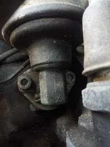

    Ранее заметил такую вот картину возле бензонасоса, мвшина 1.6 бензин. Помннял фланец и прокладку два резиновых кольца между фланцем и мотором, между насосом и фланцем. Но спустя 1.5 месяца все така я картина, и масло с под счупа подгоняет немного...

    А уровень масла не поднимается?

    Я бы на вентиляцию картера погрешил.

    Масллжор присутствует?

    Значит уши на бензонасосе согнуты как банан. Шлифовать площадку геморно, проще заменить бензонасос на новый или закрыть глаза на то что под ним жирное пятно.

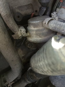

    Может, но тут и со щупа подгоняет масло, попробую менять прокладку клапанной крышки и очистим решетку для картерных газов, может поможет...
    А на счет насоса то есть тоже мысли иногда замечаю мокроту с нижних отверстий, читал что это мембрана может быть повреждена, и через них выходит лишнее топливо что бы не попадать в поддон с маслом

    А ты уверен что мокрота с отверстий? Насколько мне зрение позволяет видеть, там вокруг входного шланга мокрота. И мой тебе совет, поменяй жигулевские говенные шланги. Заедь в любой магазин где изготавливают рукава на сельхозтехнику, купи маслостойкий шланг с армированием. У меня кенты такими жигулевскими шлангами
    бусик спалили, правда у них ума хватило такой шланг на инжекторный движок поставить.

    Да ты что, ну маслостойкие у меня где то есть и даже диаметром такие как нужно, ну я вроде зятянул норм хомутики на концах
