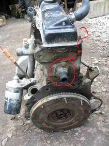

    Audi 80 1991, 1.8
    Всем привет, нужна ваша помощь. У меня мокрый двигатель, не много заметно что уходит антифриз, посмотрел всезда и заметил что то мокрое, а что именно во тне знаю, либо мало либо антифриз. Но я не знаю как называется прокладка. есть фото и я отметил где именно у меня протекает.

    Это протекание лечится заменой фланца.(обведён красным)
    Эта запчасть не дефицит, но от времени тоже приходит в негодность.

    спасибо, но все равно надо как то заменить, как говорится "Зима близко"

    Да-да , и зимой течь только усилится. )
    Так что выбирайте время , покупайте флянец , и меняйте.
    Эффект будет и практический и косметический.)

    вот вопрос такой, самому это легко заменить или на сто сдать?

    Нечего там делать,минут 15,попутно ковыряя в носу)))Кстати, фланец такой у меня валяется,почти новый оригинал

    от ручек зависит.
    кстати, лучше брать оригинал. В остальных пластик коробится быстро.
    Ну или силуминовый найти.

    Только если болтик прикипел и ты его сломаешь, без СТО тебе не обойтись .

    Перед откручиванием болтов обстукай их хорошенько молотком, ну а новие смаж нигролом, чтоб не закисали:ded:.

    все заменил флянец, и докупил хорошую резинку (кольцо) и поставил... посмотрим что на сколько хватит.
