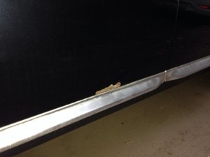

    Всем привет. Народ , подскажите как снять накладку двери с наружи(серебристую)? Надо скол на двери покрасить и чет не могу ее снять. Заранее Спасибо.

    2 самореза по краям открути и тяни на себя.

    Чет пытался, не идет. Боюсь сломать.

    Сначала откручивай два винтика под крест.отвёртку по краям молдинга с обратной стороны двери,затем снизу обхватывай молдинг руками и тяни либо дёргай на себя при открытой двери.Ну и если не помогло ,снимай обшивку,бери вороток либо что-то похожее и ,упираясь в пластик молдинга который входит в пазы двери выбивай молотком.Если там ржавь то зачистить и пролить ВДшкой.Всё делать осторожно иначе поотлетают пластиковые штуковины с молдинга.Удачи.

    Ну и естественно снизу открутить 4 шурупа под торкс.

    Я их неделю назад снимал и помоему не на себя надо тянуть, а толкать от переднего крыла к заднего. У меня тяжело шёл, я подбивал через деревянный брусочек

    Всем Спасибо, сняли. От переднего крыла к задней двери надо снимать. Снимается легко.
