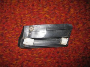

    Ребята подскажите пожалуйста,кузов с4, пистоны вставки которые в нижних молдингах передних крыльев отдельно можно как-нибудь купить?
    В каталоге запчастей их нет, походу молдинг продается вместе с этими пистонами как единая запчасть(позиция), но они же вытаскиваются, я вытащил свои сломаные, а новых по каталогам и не определить. Или я ошибаюсь, ктонить сталкивался с ними????? для наглядности фото прилагаю молдинг и сломаные пистоны которыми он крепится к кузову.

    Если внимательно посмотреть - на них мелким шрифтом даже VAG номер есть :nod:

    Со всех сторон покрутил, повертел ни на молдинге не нашёл VAG номер не на пистонах..... Наверное не оригинал стоит ... если ваше утверждение верно.

    Номер гайки пластмассовой на клипсы "431 853 129", клипсы идут с молдингами, но в божеских автомагазинах есть стелажи с данной продукцией можно подобрать. Фото прилагается :hi:

    спасибо брат идею я так и думаю сделать как на молдинге крыла верхнем,один пистон туда уже примерел, который под гайку вроде не че встал,осталось второй прикупить и воткнуть молдинг.
