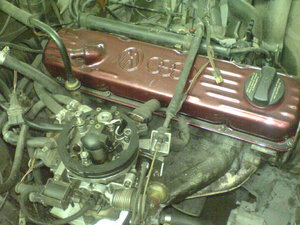

    Вот выношу свое детище на ваш суд был карбюратор стал моновпрыск от пассата=)

    Ответ: МОНИК НА 5 ЦИЛИНДРАХ!!!
    Я такое на опеле рекорде проходил.......
    И как ездит?
    Еездить то оно будет, но как овощ...единственный плюс по-моему, уменьшится расход (при условии, что все настроено нормально) :nod:
    По внешнему виду моник у меня такой же.
    Что за деталь в правом нижнем углу в виде бочонка в прямоугольнике от которого идет шланг в нижнюю часть моника ?
    у меня почему то ее нету

    Во сколько уперлась переделка. Что для этого пришлось докупать? Опиши подробнее
    Переделка вышла не дорого,переходник на колектор знакомый токарь сделал за 300 р. А моник с проводкой и блоком управления обошолся в 5000р.Комутатор остался свой,пришлось еще купить датчик температуры на моник 140р. Ну и подушка под моновпрыск 600р. Вобщемто не дорого,самый гемор был найти проводку не почиканую а то так фигово все фишки востонсавливать=),,На счет езды едит она на много лучше че ссаный кейхин который мне весь мозг вы....л!А что касается боченка в углу то это походу какой то типа датчи сброса дроселя,(если я тебя правильно понял)ноя его тоже не подключал он там впринцепи роли никакой не играет!=)

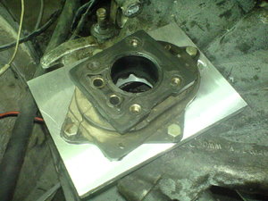

    Переходник
    jon_1 А какой бензонасос? Обычный механический оставил?
    А еще забыл насос топливный подвесной(достался на холяву!=).)Но в среднем 1500р.И еще походу придется ставить редукционный клапан,скорее всего от опеля т.к. насос давит 6кг а монику достаточно 2х или найти насос от машины с моником,По большому щету гемора не много
    Механический насос убрал а дирку от него заглушил
    А понял,этот шланчик потом на кострюлю возд.фильтра цеплять надо
