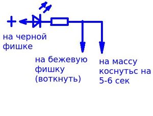

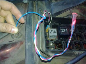

    Кстати, если ты или какой-нибудь друг умеете держать в руках паяльник, то спаяйте тестер для считывания блинк-кодов. Поймете какая ошибка и будете копать предметно, а не гадать на кофейной гуще.
