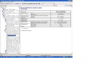

  13. CFIF1990
    CFIF1990 Участник форума
    21 янв 2009
    341
    A6/C6 2.7TDI BPP quattro
    а ETKA говорит что и там и там KE-Motronic
  14. Roy_13
    Roy_13 Живу я здесь
    20 янв 2008
    3.496
    Смоленская обл.
    Lexus GX
    Еще раз повторяю - на обоих KE-motronic :ded:.

  17. QUATTROS2
    QUATTROS2 Живу я здесь
    28 фев 2009
    1.078
    Audi80 Competition
    Если Эльза не врет то на обоих KE-motronic:
      102,6 КБ
      62
