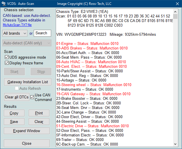

    Спасибо. Что-то из головы вылетело)) Шнурок есть и есть VCDS 15)))) А в каком блоке смотреть не подскажите?

    автоскан сделайте - заодно все ошибки посмотрите.

    Хм, получить список блоков с пометками о наличии ошибок из гейтвея - около 3 секунд занимает, а потом пощелкать по коасным - ну еще минута. Вы точно умеете пользоваться vcds'ом?

    AutoScan -> Gateway installation list
    выдаст все блоки в авто, в которых будут ошибки - будут красными
    двойной клик по красному блоку откроет его в режиме чтения ошибок

    Крутая тема, не знал об этой опции васи. Спасибо!
