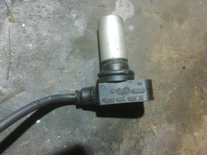

    Доброго времени суток. Проблема такая. После того как заглушку мотор надо ждать минут 5 чтоб его снова запустить Стартер крутит но не схватывает . На той неделе решил поменять датчик частоты вращения коленвала (насколько я мог правильно его назвать .. Фото прикладываю). После его замены несколько дней все было хорошо. Запускалась сразу без всяких ожиданий И вот вчера снова такая хрень что приходиться ждать. Куда копать теперь? Мотор 2.6 abc 150сил. Заранее спасибо
