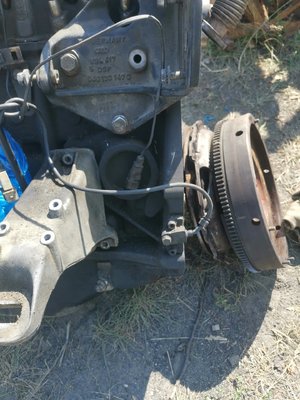

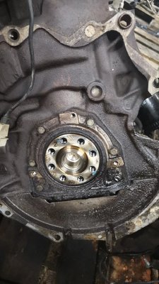

    Здравствуйте. Вообщем такая ситуация.
    У меня машина ауди 100 45 кузов 2.5 дизель с4 1993 год. И вот недавно стукнул мотор и тут я решил поменять мотор с разборки на дорогую, так как это дешевли чем свой мотор откапиталить.
    Сут проблемы в том, что после установки нового мотор с разборки, машина не заводиться. Всё перепробовал, зажигание выставлено, впрыск есть, всё метки выставлены.
    Но есть в данных моторах единственная отличительная черта, хотя оба мотора серии аат. В моем моторе датчик в коленвале считает, а в новом моторе датчик считает в маховике.
    И вот подумал может из за этого не заводится???

    В этих моторах вродеб датчики колена особой роли неиграют в запуске мотора,ошибка по нему будет но мотор работать должен.
    Компрессию немерчли в новом моторе ?

    Компрессию не проверяли, т.к. По словам хозяина (разборки) мотор хороший. По крутить шкиф мотор и достаточно было. Сегодня буксиром таскали, пытается, но не заводится. Думаю как вариант дальше выставлять зажигание

    не сильно спец по дизелям. если один считает по зубам маховика а другой по колену. то система отсчета должна быть разная. и поэтому эбу не видит что мотор крутится.. поэтому может и не заводится но это от бензинок взято. кто нибудь ответит.
