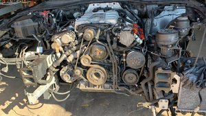

    Парни я тут новенький.. не когда не обращался за помощью в нете) не судите строго, хочу задать вопрос к тем ребятам кто сталкивался с проблемами двигателя Ауди 3.0 TFSi.. у меня А8 с этим мотором.. мотор троит, свечи черные, стреляет в глушитель, помогите пожалуйста решить проблему, готов платить за знания и помощь..

    Есть чем продиагностировать?

    готов спорить, это #битокизпиндосии со всеми вытекающими.

    Да есть у меня диагност Odis.. а вчера пришёл VCDS но не могу его запустить, не видит шнурка и самого блока, не знаю может драйвера не так установились

    Вот сторона пишет постоянно..
    причём первые пары минут на холодную работает все идеально, и через пару минут начинается цирк

    Не похоже на цепь (( Были бы рядные пропуски .. Учитывая что первые несколько минут работает все норм - очень похоже на то ,что идет переобогащение через форсунки
