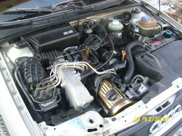

    Во многом согласен с Kattani :
    Он не просто другой, там ещё свой "карлсон", свои патрубки, свое крепление и пластиковые кожухи-воздуховоды направляющие к нему воздух.
    Вот картинка, отражающая суть:

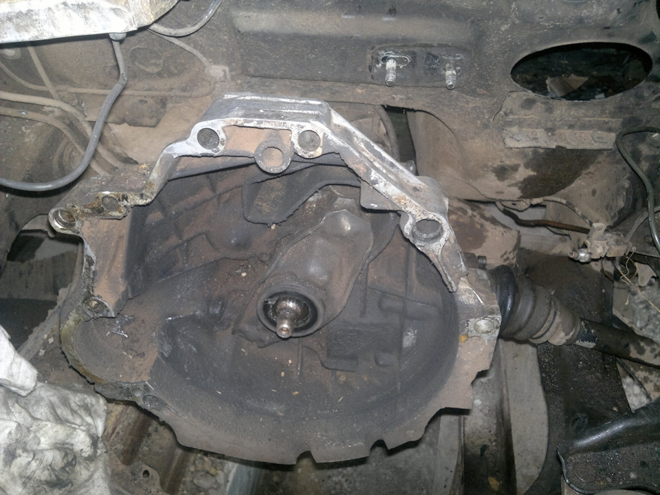

    На Ауди 80, начиная с В3, коробки передач универсальны. На любой двигатель можно поставить как моноприводную, так и полноприводную коробку, а к любой коробке можно прикрутить как 4ц, так и 5ц двигатель.
    Вот к примеру, полноприводная КПП Ауди 90.
    А вот фото самой экономичной пятиступки АКМ, которая обычно ставилась с 4ц двигателями:
    Посадочные (да собственно и сами корпуса) совершенно одинаковые.

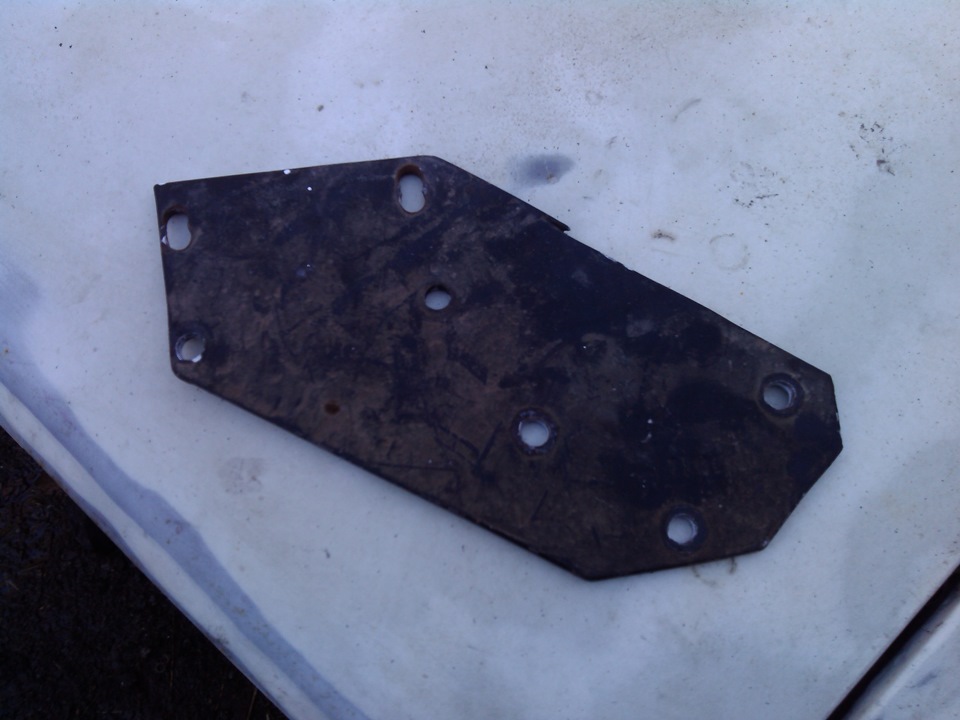

    Не подойдут, но это, думается мне -- самая меньшая из проблем.
    Решение довольно простое -- переходные пластины. Из листового металла режутся пластины, в них сверлятся отверстия под точки крепления на двигателе и под подходящие опоры.
    Что-то такого плана:
