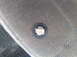

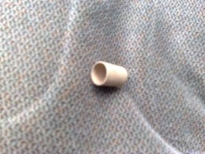

    Здравствуйте, уважаемые участники форума! У меня возникла проблема с мотором печки - обороты стали падать прям очень до низких периодически, но на кочках они повышались до нормальных. Буквально 2 дня назад он "умер", т.е. я по нему обычно ударял, обороты повышались, и норм, но он полностью отказал. Я его снял, прочистил, стало норм, но через 2 часа работы он опять отказался работать. Снял и заметил, что при повороте его горизонтально, он работает как должен, а когда вертикально - капец, встаёт. Вообщем, вал мотора опускается и поэтому так происходит. Я думал-думал, чем его приподнять и решил на нижний колпачок мотора поставить что-то вроде держателя вала, но под рукой ничего нормального не оказалось, кроме бумаги от свечей... работает он как и должен, обороты держит, но чутка свистит(фигня), а самое главное, после 25 минут непрерывной работы на положении 3 печки он стал протирать эти подставленные бумажки... вот я и думаю, что бы можно туда подложить, чтобы он и высоко стоял и не протирал ничего. Ах да, шайбы ставил внизу на вал, но их не хватает что ли, вообщем, не то это. Подскажите пожалуйста? :help:заранее благодарю

    Скорее всего (уверен на 100%) у тебя хана втулкам, есть два варианта решения проблемы: Первая – новый мотор, вторая – замена втулок. Я поступил так – вырезал с какого-то китайского мотора(вроде от вентилятора) переднюю часть вместе со втулкой и прикрутил к родному удалив стёртую втулку, да диаметр вала мотора печки 8 мм.
