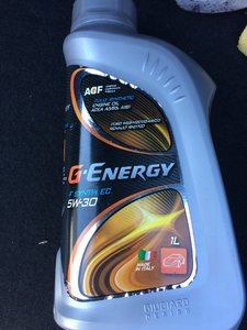

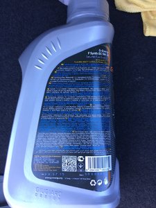

    Прежний вроде как это заливал
      425,9 КБ
      1.221
      527,8 КБ
      1.050
  3. Igor`
    Igor` Участник форума
    2 дек 2008
    374
    A4 B8 FL
    Заливаю vw sp plus 5w40 раз в 7.500км, убирается практически 5 литров до отметки макс.
  4. stealth001
    stealth001 Участник форума
    9 апр 2017
    136
    Audi A4
    Почему именно это? Оно по допускам подходит? Сейчас начал искать по и-нету.. Motul, Valvoline, G-energy, Shell...
    Пробовали другие?
  5. Igor`
    2 дек 2008
    374
    A4 B8 FL
    По допускам именно оно и подходит, так же как и vw sp c 0w30. Но на нём двигатель работает шумнее и расход его по-больше. Беру у официаллов т.к. вероятность нарваться на подделку меньше.

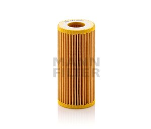

  10. asmolovv
    asmolovv Участник форума
    25 окт 2015
    358
    A4/B8 1.8 FL 2012г
    Фильтр MANN-FILTER, код: HU 6002 Z, идет с завода
    масло лью Mobil 1 esp formula 5w-30, пробег 100к, полет нормальный.

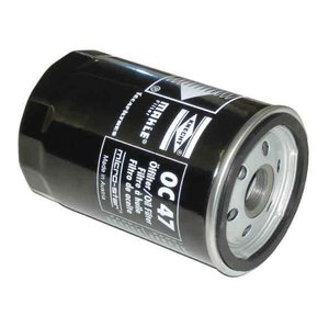

  13. stealth001
    9 апр 2017
    136
    Audi A4
    Этот фильтр? Он точно так должен выглядеть?
    Все мои фильтры выглядели вот так))

  20. asmolovv
    25 окт 2015
    358
    A4/B8 1.8 FL 2012г
    меняю раз в 8 тысяч (часто катаюсь по пробкам), живу в поволжье, летом +25-30, зимой -10-25
    фильтр у вас должен выглядеть как на первой фотке
