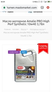

  13. Альжан Жакупов
    26 май 2020
    12
    Тюменская обл.
    Попробую залить амали 10w40 посмотрю поднимется давление или нет.
