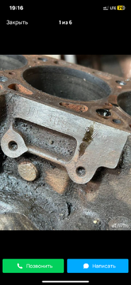

    Всем привет! Суть вопроса в названии темы.
    Лет 6 назад покупал мотор на разборке. С фольца в3. Сказали 2е ( у меня AAD стоял). Потом понадобилось менять ремень грм. Купил на 2е, но он оказался длиннее. Потом забыл и еще раз купил не тот (124 вместо 121). Решил озадачиться, что у меня за мотор, но на площадке номера не нашел. Потом вспомнил, что перед установкой пескоструил блок. Могу я по количеству зубьев определить хотя бы об’ем?
    Спасибо!

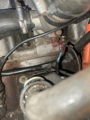

  6. беркунов
    беркунов Завсегдатай
    30 апр 2012
    863
    Тверская обл.
    coupe/aad 2.0 91г
    Почистил
      485 КБ
      17
      484,5 КБ
      15

  8. IGON350
    IGON350 Живу я здесь
    23 дек 2013
    2.611
    Мордовия респ.
    B4 AAH quattro 92г, В4 АВК Avant95г
    не то место почистил
  9. Woffka
    Woffka Старожил
    9 апр 2011
    12.122
    Казахстан
    A80 B4 ABT 2.0 92г
    Да вроде то.
    Может, ему попался блок с авто для америки - на них номера не ставились.
    А так-то, 2,0 движки на фольксах были только 2Е и 9А, остальные, в основном, были 1,8.
    Даже Дигифанты.
    Ну там, пара 1,6 и пара 1,2-1,3 - но они редкие (у меня в ареале, по крайней мере).
    Так что, скорее всего, ему достался 1,8.
    Я бы глянул номер на стыке движка с коробкой - видел их там на последних фольксах пару раз.
