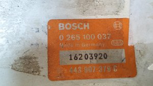

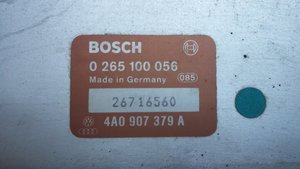

    Приветствую всех! Подскажите пожалуйста в чём разница между этими мозгами?
    Взаимозаменяемые ли они?

    VAG 4A0 907 379 A - блок управления ABS ставились на А100 1993-1994 гг без реле и кнопки отключения.
    VAG 4A0 907 379 C - блок управления ABS ставились на А100 аванты 1991-1992 гг с размыкающим реле и кнопкой отключения.
    Извини, но к АКПП ты их не подключишь o_O

    Спасибо. Мне их предложили как мозги АКПП.
