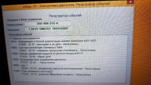

    Интересует ошибка "17909 P1501 Реле топливного насоса-J17: короткое замыкание на массу".
