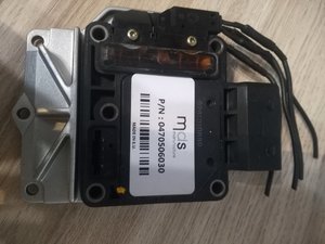

    Ребята всем привет! Приобрел недвижимость C5 (2004) с двигателем BDG. При мне ездила, но старый хозяин рукожоп ,залез в тнвд сместить датчик и порвал шлейф, потом выяснилось еще что маслая, еще и транзистор спалил.
    Вопрос в следующем насос сам (М) мозги с номером 0281010837. Но как пишут знатоки с сайта ,что J/M/K/L/D взаимозаменяемые мозги. Я заказал из германии восстановленые с номером 0281010889 (я так и не разобрался ни хрена какие номера к каким насосам или моторам)) Но заявлено было что с насоса 059130106J.
    Потому как наклеена бирка с номером Bosch : 0470506030
    Иммо помоему прошит ,так как ставили другие мозги и ключик на приборке гас.
    Собственно вопрос если это номер .....889 с насоса J , подойдет ли этот мозг мне на BDG??
    Фото прилагаю..
