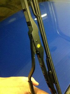

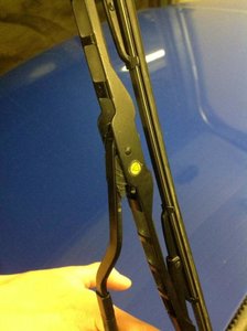

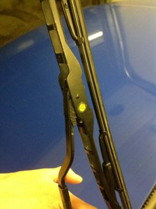

Может кто помочь))???как дворник снять

    ImageUploadedByTapatalk1357515447.355438.jpg ImageUploadedByTapatalk1357515458.101913.jpg ImageUploadedByTapatalk1357515468.763341.jpg
    Не как не могу на бескаркасные поменять))

    просто сожми пластмассу чуть ниже жёлтого кружка....и потяни к низу ( т.е в сторону капота) это можно сказать обычный крючок..

    Спс попробую правда не совсем понял)))
