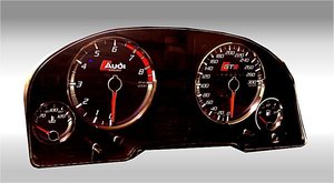

    Всем приветик=)
    Вопрос такой может кто знает где купить такую приборку на ауди 80...

    И вообще, кому понравилось?

    Стрёмная какая-то... Стрелки висят, как хоботы у грустных слонов... И ещё больно "осовремененная" что ли. В бочке хочется чего-то старого, из 80-х...

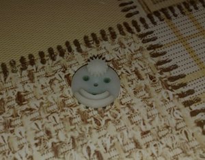

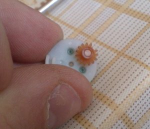

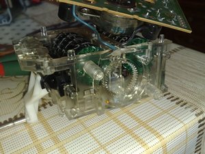

    Мне родная больше по душе. Вот бы только найти дисплей часов не заплывший, да шестерёнку в одометр смастерить... Нет ли у кого, случаем?

    +1, лучше просто колечки сделать
    клоунада какая-то, особенно скорость 300 )))))))))

    на РС2 шкала до 300, на С2 шкала до 280.
    А что смешного?
    По сабжу - купи колечки, будет здорово смотреться!

    Да, родная интереснее! А эта как-то по "китайски" смотрится...:D

    ну тогда не мешает и движок поменять со всеми сопутствующими делами

    Угу, стрелки будут всегда в низу болтаться.

    кЕтаем так и пахнет.

    [Вот бы только найти дисплей часов не заплывший, да шестерёнку в одометр смастерить... Нет ли у кого, случаем?[/QUOTE]

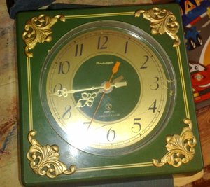

    про шестеренки слышал ребята ставят от старых настенных часов, и от CD или DVD привода тоже подходит

    Вот уже разобрал 12 разных СД-ДВД, пару часов, и кассетник. Пока не подобрал...

    Я вам как бывший часовой мастер и нынешний сисадмин ответственно заявляю: я таких шестеренок не видел ни в часах, ни в CD/DVD приводах. Может похожие и есть конечно, но вот форма, длина зуба - очень навряд-ли совпадут. А это в свою очередь отразится на состоянии соседней шестерни в недалеком будущем.
    Неужели трудно заказать такие шестеренки и распродать по клубу.. ? Я даже в разделе куплю\продам тему видел, спрос изучал человек на такие шестерни.
    Кстати... в бытность, когда я занимался ремонтом цифровых фотокамер, а шестеренки и объективы на них были редкостью - я сам отливал шестерни из эпоксидной смолы. Правда они были хрупкими. Зато я могу подсказать, где можно отлить качественную шестерню. Зубной техник. У них и оборудование и материалы имеются для этого :)

    А зубик к шестеренке не пробовал приделывать ? на драв2 где то видел такое.

    Я приделывал такие зубики, когда фотики чинил. Технология такова примерно:
    1. Ручным лобзиком по фанере (с тонкой пилкой) делаем надрез, куда будем ставить имплант. Либо используем острый технический скальпель (OLFA к примеру), если ширина пилки толще вставляемого зуба.
    2. Сами зубья я делал из текстолита. Фольгу естественно снимал, далее обтачивал до подходящей формы алмазным надфилем, под микроскомоп и вклеивал на суперклей.
    Вполне рабочий метод, но тут есть один нюанс. В фотиках зубья ломает как правило при ударе (т.е. внешнем механическом воздействии), а тут имеет место быть банальный износ и усталость материала. То есть остальные зубья шестерни тоже прикажут "долго жить" скорее всего..

    не проще ли мастерской типа"Рембыттехника" заказать новую шестеренку по образцу старой? материал капролон.:nod:
