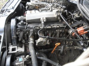

    Там я указал где масло да там видно наверно а если поглядеть под ним (на фото не видно) прям свежее масло как будто налил ко то. бывший хозяин говорил гбц прокладка новая, так как двиг перебирали.
    Может ли теч из под насоса вакуумного (где прокладка там смотрю вместо прокладки герметик белый)?

    Что на все сто проц %может от туда масло гнать? или возможно?
    И что странно именно под ним т.е получается в середине а по краям всё сухо

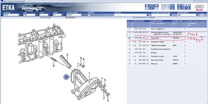

    Да ещё вопрос уплотнительное кольцо только менять или ещё прокладку какую то которая не высвечивается на рисунке Правда она стоит ого го
    http://www.exist.ru/price.aspx?pcode=075145117c
    Стоит ли её заказывать или только кольцо

    Как быть заказывать дорогую 075145117c или 075145117A как быть.
    И ещё я так понял 075145117A под эту 075145117c устанавливается даже если всё новое?
