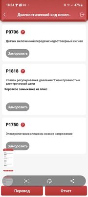

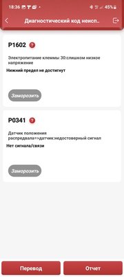

    Саня, привет. Спасибо. Нашел парня с ланчером дилерским. См. скрины.

    Ну, с ошибками по коробке - это отдельная песня (второй скрин) - с этим лучше сразу к Диме.
    А датчик положения распредвала (НЕ КОЛЕНВАЛА) влияет на запуск, знаю по себе!
    Проверяй его цепи, ищи косяк, меняй при необходимости. Я его менял в свое время.
