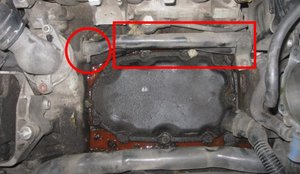

    стоимость трубки 2 с копейками вместе со всеми резинками. Для замены снятие впускного коллектора, а не двигателя.прокладку на коллекторе тоже махнуть нужно будет сотни три в рублёвом эквиваленте. ну пару тройку часов по замене...

    трубка если родная её вообще можно не менять , поменять уплотнения

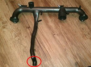

    Не может быть... В каком сервисе не смогли её снять? На фото она? Место течи обвел в круг...

    Не помню, снимали ли еще что то кроме коллектора, но еще в 2006 году меняли эту трубку на нашей С5 3.0 BBJ, без всякого снятия двигла. Делалось все у официалов.
