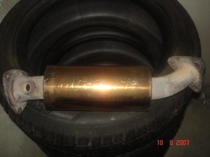

    Я вот тоже менял свой кат на MG-рэйс пламягаситель, но на радостях не заметил,что диаметр входа и выхода пламгаса существенно отличается от диаметра вых. турбины и приемной трубы (после ката) соответственно.Покупали его в Москве по наколке Сталлкер.ру. Модель спецом для VAG 1,8T . когда турбу новую ставил-рисковать не стал-выбил потроха ката и поставил его назад.По поводу второй лямбды- посоветовали ее не ставить...обьяснили так:ката нет-поэтому вторая лямбда будет только сумятицу вносить...убрал ее ивот какое дело-все это время машина богатит,не так что бы черный дым,но глушак изнутри всегда покрыт черной махрой. И свечи менялись и фильтра и форсунки чистились а она все время черная. если вернуть втор лямб. что-то изменится?

    Точно такая же хрень с пламгасом у меня была и тоже он Мж-рэйс и брал я его в Москве в АТТ и написано было специально для моего движка. Только когда я катализатор снял, то увидел, что диаметры разные. Пришлось фланец с катализатора переваривать на пламгас чтобы по диаметру одинаково было. А вторую лямбду ты зря убрал, мы тоже пробывали, но без нее комп в аварийном режиме работает. Поэтому я вырезал ее крепеж из ката и поставил назад и сейчас все ОК.

    ...я не знаю какой у тебя ,у меня вот такой...фланцы подходят,в смысле крепления, а вот диаметры...там же не только фланцы но и трубы тоже маленькие,да и в корпусе проход тоже мне кажется совсем недостаточный.Короче приговорил я его к лежанию на полке.Что касается втор. лямб....ну поставлю я ее а будет ли моя нынешняя программа с ней корректно работать,она (программа) вроде как евро 2....А может я чего-то не догоняю?

    Да и мой такой же был, вот ту часть трубы которая к турбе идет срезали с ката вместе с фланцем, а заднюю часть оставили как есть, в общем катаюсь все ОК.
    А насчет лямбды, если в программе ее не отменяли (хотя мы пробывали и отменить ее не получилось корректно), то лучше вернуть назад. У меня стоит и работает нормально, ошибок нет и свечи в норме.
