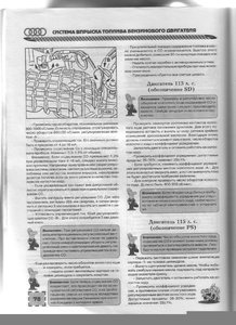

    Подожди до вечера - сканер принесут,я кусок камасутры выложу.;)
  7. AndreyK
    AndreyK Живу я здесь
    7 окт 2003
    1.106
    А6 С4 2.6(Продана)
    Вот
      422,8 КБ

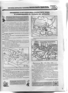

  8. AndreyK
    7 окт 2003
    1.106
    А6 С4 2.6(Продана)
    То было продолжение, а вот начало
      385 КБ
      271
  9. DIMON101
    DIMON101 Завсегдатай
    23 июн 2003
    790
    А6 AGA 98г мкпп. NO Qattro
    Для Serg_A100
    Всё что есть в этих файлах ,то это не для твоего двигателя
  10. AndreyK
    7 окт 2003
    1.106
    А6 С4 2.6(Продана)
    Точно, бля! А я на систему впрыска в самОм топике поглядел.
    А у него ААR.
    Мои извинения...
