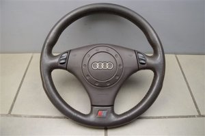

    у меня лежит и руль Sочный с кнопками и всё необходимое для подключения. но руки не доходят его поставить... острой необходимости нет. для понтов разве что :D

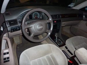

    мой стоковый руль и тот что лежит ожидая установки
