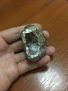

    Поставил мотор CPMB (без электроники и навесного) 2015 года от A4 + форсунки (одна из моих помялась при деформации двигателя) + теплообменик (забился стружкой). По ощущением начала ехать лучше чем было до этого, хотя вроде все тоже самое. Поставил именно этот мотор потому как он был в наличии на машине разбитой в жопу. Хотя думаю что даже CNCD подошел бы. все разъемы должно быть одинаковы.
    За все, с работой отдал 2700 евро.
    На фото то, что осталось от поршня.
    Предистория: ехал по трассе 160-180км/ч на ходу заглох, никаких стуков не слышал. за 30 минут, на остановке, послушал как работает мотор, все было в норме.
    Кто вообще можешь сказать из за чего такая херня могла произойти? Цепь была в норме, по меткам 3 риски вылет штока натяжения был. Масло меняю регулярно раз в 10к. Только что свечи забыл поменять было 60к на них. Перегрева не было, сразу после того как заглох обратил внимание на датчик температуры. Получается что то случилось в первом цилиндре, остальные не повредились. Скорость была большая и обороты были тоже большие 5-7к на протяжении 30-40 секунд.
