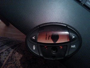

    Всем привет! вот такая неудача, раздавил при монтаже пульт от ВЕБАСТО, без него можно как нибудь её запустить? или может дисплей можно заменить?

    1 в1 та же фигня у меня была,треснул дисплей,он очень чюствительный к нажиму,даже в инструкции есть написано что ненажимать и крутить болт с очень маленьком усилием.Я потом на евей за 20 евро купил БУшный с Австрии с гиблыми мозгами и перекинул только дисплей на свой,всё,работает как новый.Причём и этот у тебя должен работать для запуска и все остальные фуннции,толь их невидно будет.
    А если без него запускать то надо знать какие мозги у печки.
    Аналог запускается поддав просто 12В
    W-bus версия запускается с такого как у тебя пульта (но он и аналог может запускать)
    Цифра,запускается только с той машины на какой ставилась в заводе.
    Ну и конечно они все должны запускатся с персонального компа с диагностической вебастовской программой.

    С компа запускаю без проблем, а вот на пульт не реагирует, похоже попал на новый, если с ебея заказывать то пока дойдет и зима кончится))

    Смотри как подключены провода в этом таймере,плюс-минус это ясно,потом есть выход с 12В и W-bus.Дальше смотри что приходит в саму печку 6-ти пиновый разъём в 1 и в 3 пин.Один из них может и пустовать.
