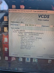

    Доброго дня, кто сталкивался с такой проблемой, машина Audi A3 8p 2008 го года, двигатель BSE, коробка DQ200 0AM.
    Периодически, при трогании с места, первое сцепление размыкается, где-то на секунду, потом опять схватывает, при диагностике выявляется ошибка P175D. Сегодня проявлялось в пробке 4 раза, до этого была пара единичных случаев, как на горячую, так и на холодную. На горячую, если тронуться с нажатием на газ, чувствуется вибрация. Ещё настораживает, что машина не сразу трогается, если не нажимать газ, а через 1-2 секунды после отпускания тормоза, при переходе на заднюю ещё дольше. Смотрел давления масла, вроде как норм всё, по сцеплениям тоже вроде как всё нормально. Сравнить трогание с места не с чем, только с кузовом 8v, из каршеринга, там трогается быстрее, но там коробка уже не та и двигатель по мощнее. Как думаете, в чём может быть проблема? Понятно, что надо ехать делать, хоть примерно понять к чему стоит готовится. Ошибок больше не возникает, только эта.
    Спасибо!
