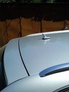

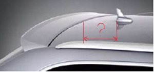

    Хочу поставить на крышу родной плавничек. Заказал в EXIST антенку без внутренностей 1K0 035 507L . Может кто то сможет померить расстояние от края крыши до задней части антенны на A6C6 AVANT или ALLROAD. Заранее спасибо.

    603р. заказ еще не приехал,должен быть черный-буду красить в цвет кузова. Должна быть как на фото.

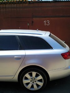

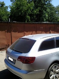

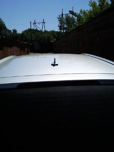

    Отчет: расстояние от края крыши до задней части антенны примерно 240 мм.(мерил у аллроад на парковке листом бумаги),оверстие вырезал квадрат 10х10мм. Потом снимал заднюю часть обивки потолка(один винт под плафоном освещения) чтобы закрутить гайку.
