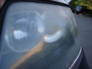

    Други, ЧТО делать с помутневшей фарой?
    Менять, в общем, нормальную фару из-за помутневшей пластмассовой накладки - не вариант, цена вопроса настораживает. На форуме про полировку пластиковых фар почитал, одни пишут ни в коем случае не делать, только хуже будет, помутнеет вся, другие - что все ОК. В общем единого мнения нет. Может кто подскажет что-нибудь дельное?
    Может есть альтернативная оптика по приемлемым ценам?

    Это кто такие пишут, что нельзя делать полировку?????????????? У меня 4 штуки таких машин было, все полировались и всё было нормально. НИЧЕГО не помутнело! Это полный бред про помутнения. Руки не из того места у некоторых растут, просто.

    да обычной полировочной машинкой делают. Делов на 15 минут. Другое если они изнутри помутнели, тогда только замена.

    Полировал вручную, черепашкой антицарапин. Сначала наждачкой 2000 с водой заматировал. Вроде нормуль.

    Езжай к тому кто это уже делал и не парься, ничего не мутнеет, просто кто то сжог полиролю пластик и все!(это как в поговорке: Дураку стеклянный *** не на долго, и *** разобьет и руки порежет)
    3М поможет:thumbup:

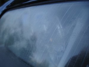

    Впринципе можно проверить по поводу помутнения изнутри или снаружи: вылей на фару воды, если помутнело снаружи, то вода заполнит все трещинки и фара, пока сырая будет прозрачная, если всё равно останется мутной, значит помутнение внутреннее

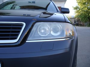

    Фара мутная снаружи, сырая прозрачная, трещины по всей поверхности фары, горизонтальные, не естественного происхождения, я уже думаю может её амеры уже пытались типа полировать. Состояние второй фары отличное, есть щербинки, сколы, но она прозрачная. К кому обратиться насчет полировки фары, пока найти не могу, у нас не москва, а самому боязно, полировальную машинку в жизни в руках не держал, поэтому и спросил поконкретнее, про технологию.

    Была у меня подобная проблема с фарами, решал так:
    1.Купил тюбик полировочной пасты TEMPO, польская кажется,
    2. Полировал руками из-за отсутствия полировочной машинки, в среднем ушло примерно полтюбика пасты и по полчаса на 1 фару, результат практически 90% новой фары, честное слово!
    Дальше загорелся полировкой противотуманок, тут всё оказалось гораздо сложнее, так как они стеклянные а не пластиковые:
    1. Сначала матовал наждачной бумагой 250, потом 800 и завершал доводку 2000, потом на дрель одевал войлочный круг и при помощи пасты ГОЯ и 2-х часов работы восстановил стеклянные противотуманки практически до своего идеала, остался один скол на стекле размером со спичечную головку, ну это понятное дело полировкой не уберешь!
    Так что дерзайте !!!!
    Да и еще - не слушайте всякую херню типа может измениться геометрия луча или фара может после этого хуже светить и т.д., пучок света формирует не внешний пластик фары а форма и внутренняя конфигурация отражателей самой фары , и еще - за полгода ничего не помутнело и не собирается даже.

    1. на 8е полировать фары механически (с абразивом) - КАТЕГОРИЧЕСКИ НЕЛЬЗЯ! - проверено.
    2. на старых сотках - шестерках - можно. на более новых (года с 2002) - я б не рисковал.
    3. можно полировать пастой без абразива - это не совсем полировка - скорее чистка трещинок и царапок от скопившейся там грязи.
    то что одна фара мутная, а вторая прозрачная - вероятно именно результат полировки, возможно неудачной или незаконченной. но раз она уже мутная - хуже не будет
