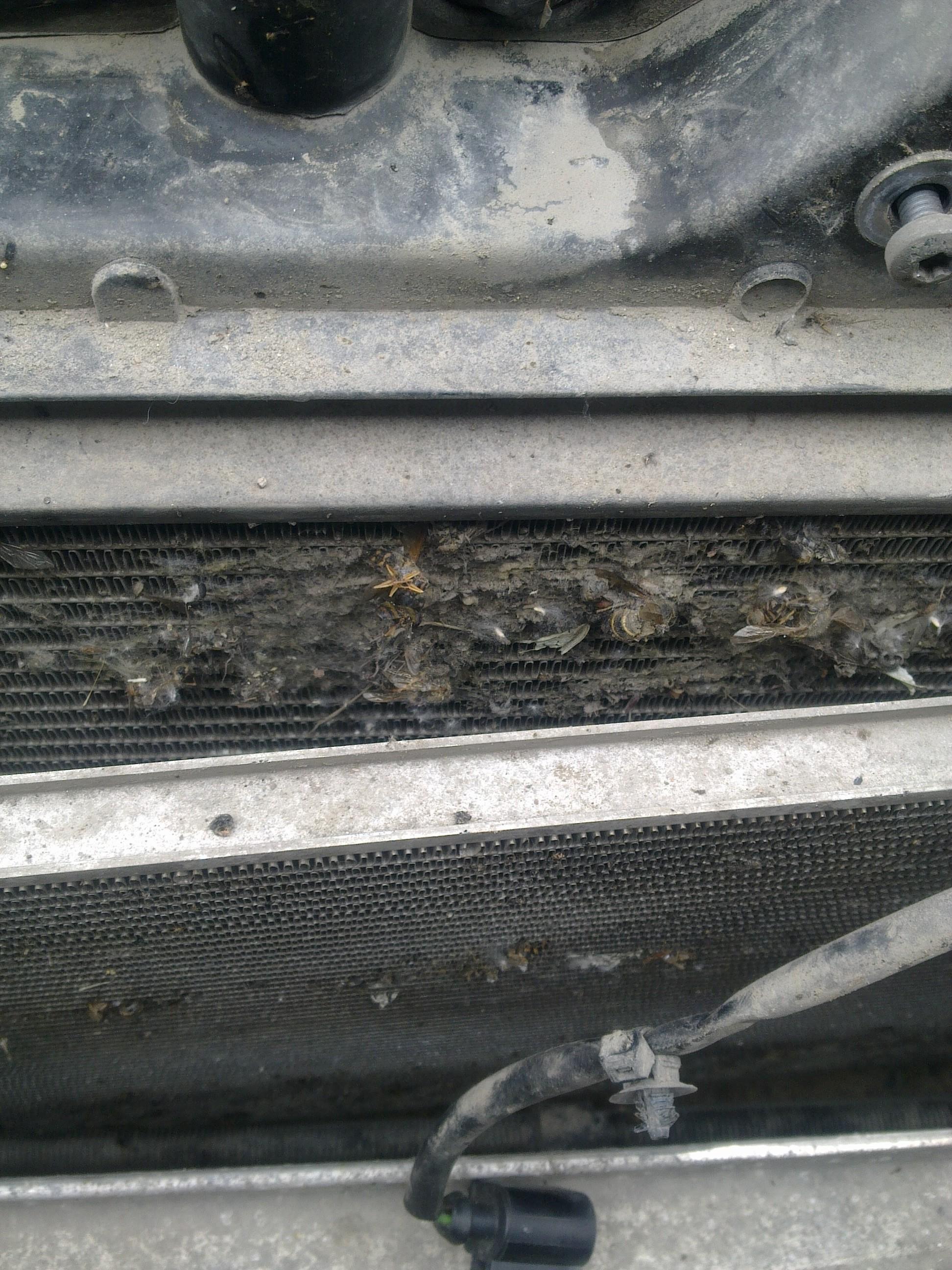

    Не знаю кто как борется с последствиями этих непрятностей , но то что радиаторы забиваются всякой бякой , это однако всем известно .
    Самое противное , что достать останки бедных насекомых , пуха и прочей нечисти весьма , и весьма проблематично :nod: , вот такую картину я увидел , когда по случаю сбросил бампер ...

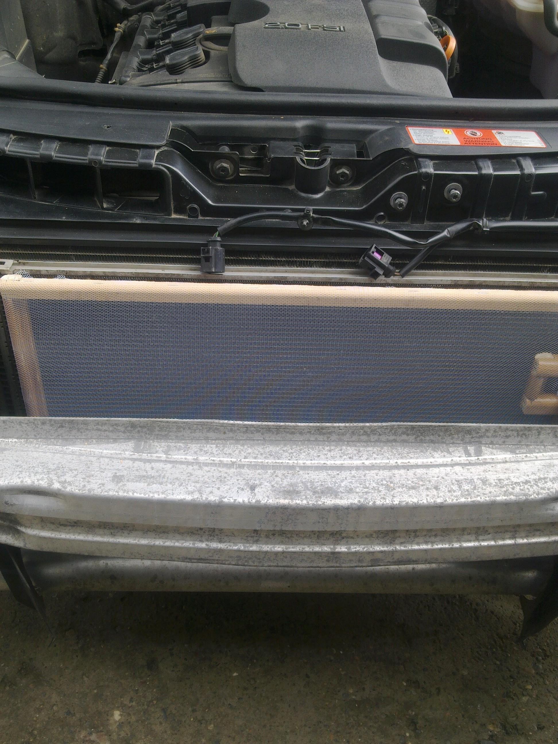

    Ситуация я думаю знакомая многим , поэтому решил сделать заслон от этого нашествия в виде сетки , которую натянул на рамку и закрепил стэплером (рамку к стати тоже стэплером соорудил из подручных материалов) .
    Почти такую же конструкцию я уже делал на С5 , но там проще ставить , а здесь во первых сначала закрыто всё кожухом (это пол беды) , да ещё и дудки мешаются , так что пришлось их временно демонтировать (2 болта и 5 мин.). В остальном всё нормально , получилась вот такая мусорная ловушка...
    Для снятия её снова понадобиться снимать верхнюю защиту (1 мин.) и отбросить дудки (5 мин.) , думаю это не критично - чистота радиаторов того стоит . Можете покритиковать , я не против . :hi:

    не совсем понимаю смысл такого устройства...
    по мне так проще два раза в год разбирать и все промывать.

    Смысл - по возможности уберечь радиаторы от загрязнений .
    2 раза в год я как то не готов заниматься подобным увлечением , на С5 4 года стояла такая же сетка - помойка и радиаторы были чистыми .
    Хотя каждый сам решает как ему поступать ...

    Ваша сетка полностью задерживает весь этот мусор?? На радиаторы вообще ничего не попадает?? Просто у себя замечал что соты забивает грязь с зимы мелкая такая... И радиатор даже не просвечивается. Только раза с третьего его получается весь пробить от грязи чтобы просвечивался. Так что не думаю что такая сетка задержит такую грязь.

    Мелкую пыль она конечно не задержит :nod: , но от мух , паутов , гнуса , пуха и т.д. это ДА !!! Ведь их достать наиболее проблемотично , прилипают и прикипают насмерть , вот главный геморой . А от пыли кёрхером промыть радиаторы , это пожалуйста (напор воды правда я уменьшаю) ...

    По мне, так все вообще отлично получилось. На С,5 тоже делал подобное, там вообще просто ставить сетку, а ты из чего рамку сделал-деревянную? и вставлять можно же без снятия Бампера? Собираюсь на юг ехать, вот думаю тоже заколхозить что-нибудь подобное.

    Рамку делал из обыкновенной деревянной рейки , стыки пропилил и стэплером всё закрепил как и сетку в последствии .
    Если соберёшся делать , то рейку бери примерно 20 мм. толщиной , тогда не будет проваливаться и надёжно лежать .
    Вырез под датчик на радиаторе кондиционера , можно не делать , это лишнее на мой взгляд и жёстче получится , и с постановкой проще.
    Бампер снимать думаю не понадобиться .
    1. Кожух
    2. Дудки
    3. 3-и верхних болта крепления бампера , после этого его можно немного отодвинуть на себя для постановки сетки .
