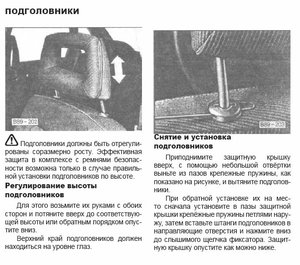

    На заднее сиденье одел без проблем. А вот на переднее .....ни как. Так и не понял как снять передние подголовники с сиденья. Вчера полдня потерял так и не понял... может секрет какой есть??
    а то уж и не знаю в каком направлении копать.

    Если как в 100\45,то просто,на сидении(куда входят подголовники) стоят декоративные плассмаски,их подковыриваешь вверх,под ними увидишь "ухо" пружинной защёлки,её тянешь в горизонтальном направлении,всё.

    Так там под пластмасками пружинки проволочные, их вытащить надо и рукой довольно сильно снизу стукнуть под подголовник, аналогично и сзади было на С4.

    Я вообще про передние сиденья имел ввиду.
    И под подголовниками там два черных пластмассовых кружка накладки декоративные.
    Их поддеваешь и ни какой пружинки там нет. платиковый цилиндр уходит в сиденье и все!!!

    НЕ знаю как на а6 а на а4 я когда купил, поднял подголовник а опустить не мог, долго ковырял, позвонил другу....короче там оказывается сбоку подголовника кнопка круглая, нажимаешь и двигай куда хош.....темно было, я и не заметил:rolleyes:

    И я про передние,пружинку плохо искал №36...http://www.elcats.ru/audi/parts.asp?mdl=154&unit=EA20757A

    Все понял приблизительно.Буду искать
